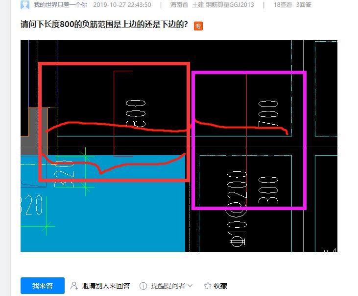

  • 請(qǐng)問下長(zhǎng)度800的負(fù)筋范圍是上邊的還是下邊的?

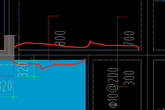

    下邊括號(hào)范圍,上面的括號(hào)范圍錯(cuò)誤,跨板筋也只到右邊范圍。
    2019-10-27 22:57:16
  • 你好。是下邊的大括號(hào)范圍,到中間那根梁。
    2019-10-27 22:51:47
  • 就是分兩段對(duì)應(yīng)的布置。
    2019-10-27 23:12:34
  • 下面的布筋范圍正確
    2019-10-28 00:48:26

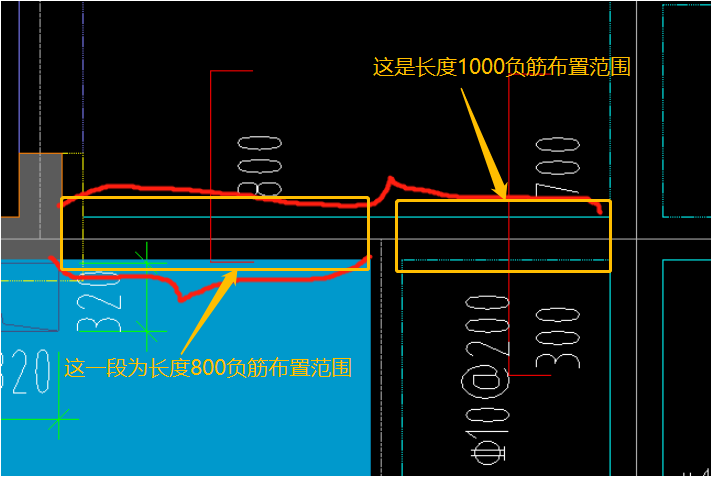

  • 從你的截圖看,是下邊括號(hào)段。如下圖:
