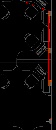

  • 請問插座離地0.3,線路沿頂敷設,那這些插座還需要計算一進一出嗎
    敷設
    現在審一份預算,是不是只給單根就行了,還是照樣給一進一出兩根
    2019-10-27 09:44:29 補充
    順便問一下并排的小便感應器線路是直接連過去嗎,還是一樣需要跟插座一樣以上一下
    但立管就行了。
    要看設置回路是怎樣布置的,如果是同一個回路,就可以直接穿過去。
    首次提交 2019-10-27 09:43:35  最近修改2019-10-27 09:47:37 (修改過1次)
  • 1.一進一出確實浪費線,給單根頂部就要計算預留接線盒。
    2.實際施工會下來一路直接過去,
    首次提交 2019-10-27 09:43:47  最近修改2019-10-27 09:46:44 (修改過1次)
  • 插座處立管需要計算一進一出
    2019-10-27 09:49:32
