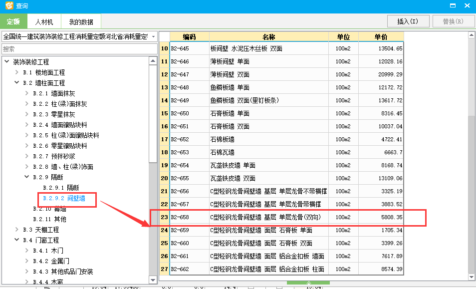

    QC50×50輕鋼龍骨M6×75膨脹螺栓與墻體固定,雙向中距按工程設(shè)計(jì)

  • 應(yīng)該當(dāng)?shù)囟~有隔墻輕鋼龍骨子目的吧?

  • 你好,套河北省裝修定額B3-91鋼管龍骨子目,定額單位為100m2,定額方鋼管規(guī)格是40*20*2,你按圖紙計(jì)算一下C50*50,100m2含量,調(diào)整定額含量,修改材料規(guī)格和名稱,希望能夠幫助你
