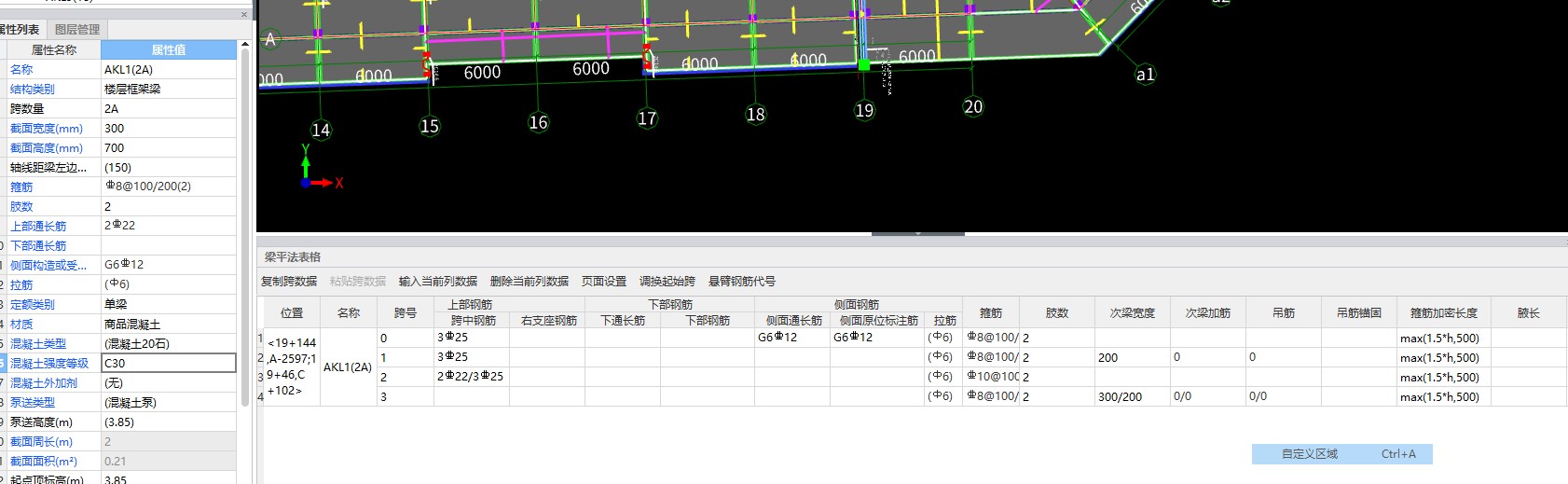

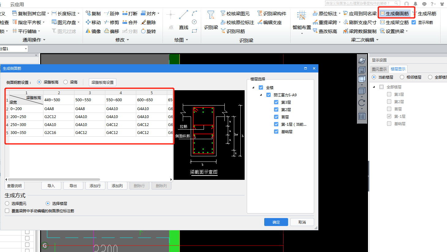

自動生成側面鋼筋

側面筋通長筋位置布置了就行了

大家好,這個該在哪個位置布置呢?
大家好,圖一的梁高大于550的,需設置腰筋。在圖二的哪里輸入腰筋的信息呢?怎么弄
