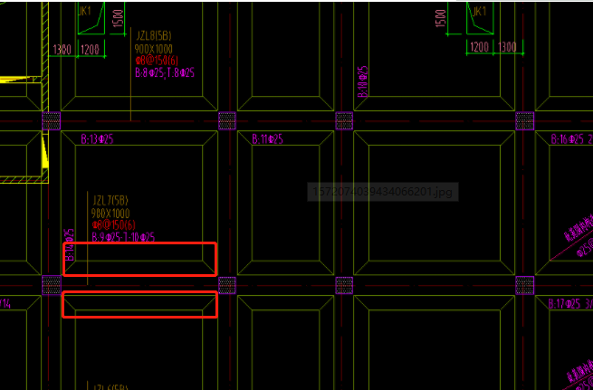

  • 如圖,這種基礎梁不是矩形的,該怎么來畫?謝謝!
    如圖,這種基礎梁不是矩形的,該怎么來畫?謝謝!基礎梁
  • 應該是先畫坡形帶基再畫矩形基礎梁
    建議你認真閱讀16G101-3后再來看這個圖紙。

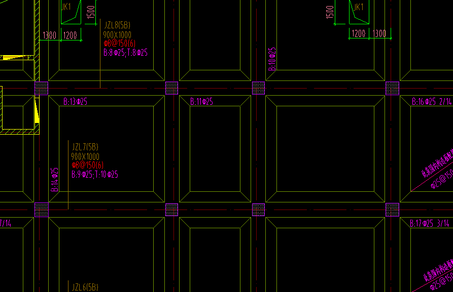

  • 圖紙顯示的是矩形基礎梁。如下圖:是條形基礎及基礎梁。
    矩形
    2019-10-26 15:19:49

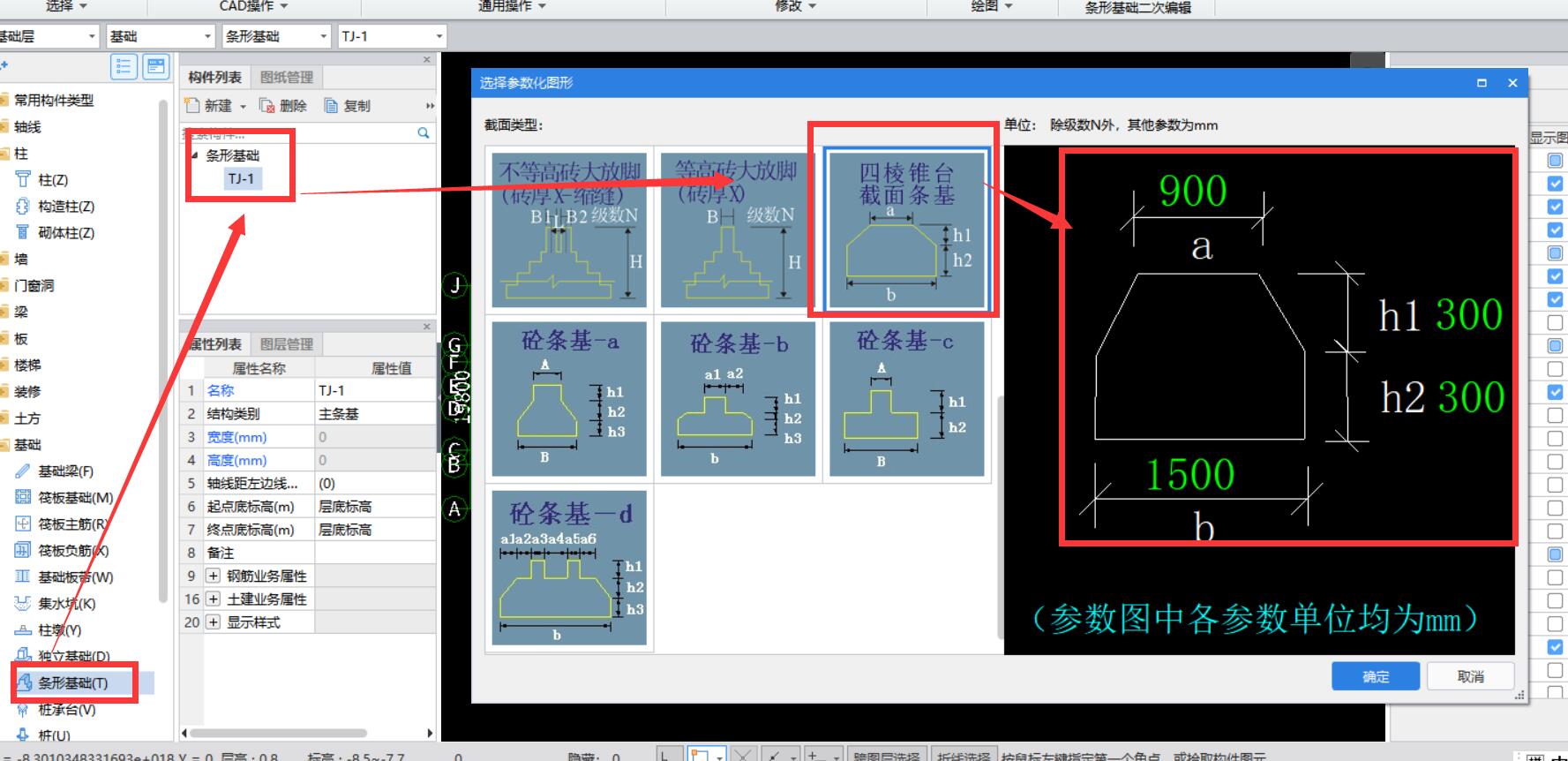

  • 你好,這個是“四棱臺條形基礎”的。你按照這個進行定義和繪制就可以了。答疑解惑
