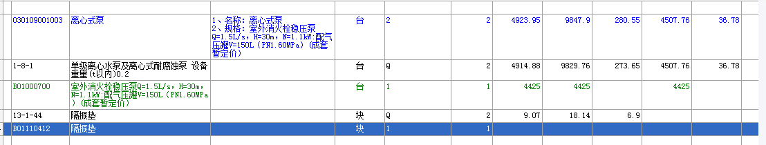

  • 水泵這個定額套的對嗎 ?說要加隔震墊
    定額
     新手一枚,隔震墊這樣套呢還是怎么,,為啥隔震墊后面沒有數字顯示。
    水泵這個定額套的 是正確的,還應該套用一個電機接線的定額子目,是否需要 加設 隔震墊 ,要看設計要求 。
    2019-10-26 10:29:39
  • 不需要隔震墊
    首次提交 2019-10-26 10:28:11  最近修改2019-10-26 10:28:58 (修改過1次)
  • 答:應該包含的設備價格內不再另計材料費和套用定額。
    2019-10-26 10:40:00
