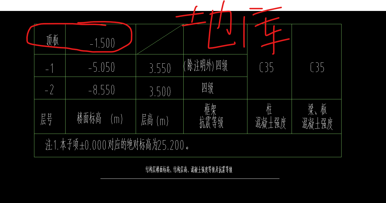

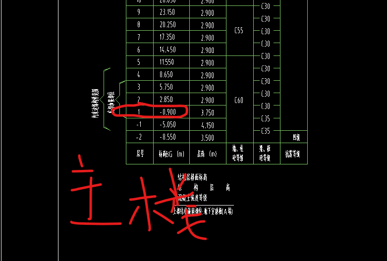

  • 地庫頂板為什么和主樓地下一層頂板標高不一樣,不應(yīng)該一樣嗎
    板標高標高
  • 這是設(shè)計的要求,咱按設(shè)計要求去定義布置構(gòu)件就可以了。

  • 以主樓標高設(shè)置樓層標高

  • 是的,設(shè)計上可以,看剖面圖紙,因為地庫的頂板上要覆土種植樹木和綠化有要求。
    2019-10-25 22:39:47
  • 不一樣的是正確的。地庫上面要進行覆土,覆土后地面標高大致和主樓的室外地面標高持平。所以它們有一個標高差是正確的。
