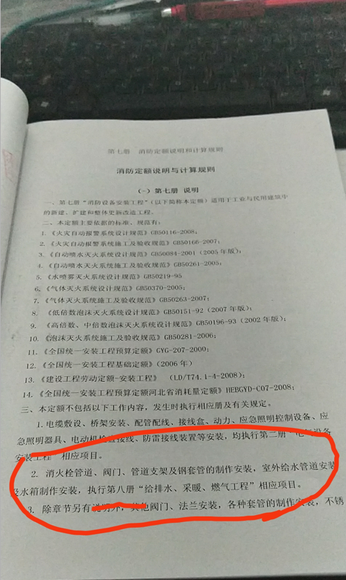

  • 小區外網的消防管道套定額需要另套管件比如:三通的子目嗎?
    河北省的,麻煩截個圖,我在計算規則和說明上沒有看到
  • 管道 定額中 沒有包含的 管件 都需要另外計算 單獨套用 定額子目的。
    2019-10-25 17:40:50
  • 在管道安裝子目中添加管件主材費即可。
    2019-10-25 17:45:19
  • 不用套三通子目,因為小區外網的消防管道定額用的是第八冊定額,第八冊管道安裝含管件子目
    2019-10-25 18:09:49
  • 定額中包括了管件,不得另外套取
    2019-10-26 20:47:30
