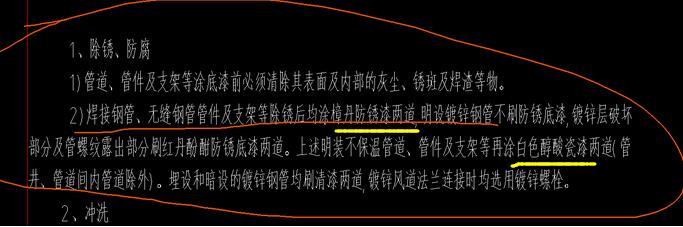

    如題,采暖管道為鍍鋅鋼管,設計明這樣要求,支架應該刷什么漆鍍鋅

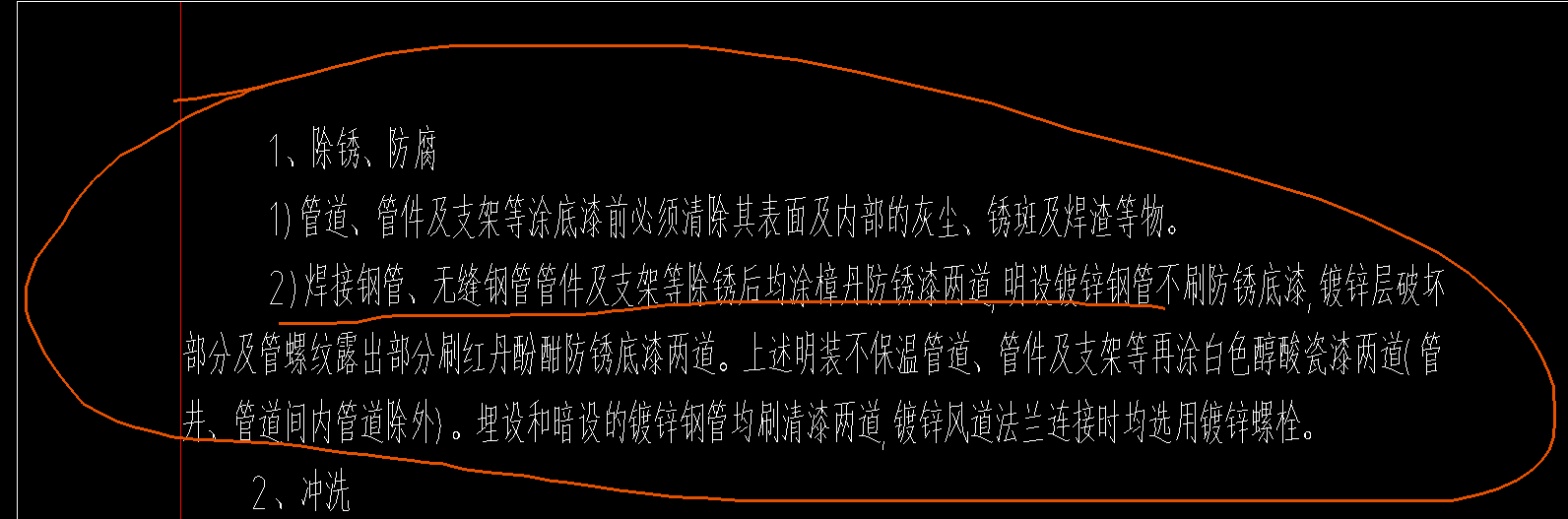

    說明中很清楚:樟丹防銹漆兩道、白色醇酸瓷器兩道
    鋅鋼管
    首次提交 2019-10-25 10:35:18  最近修改2019-10-25 10:37:01 (修改過1次)
  • 兩道防銹漆,兩道調和漆,共刷四遍
