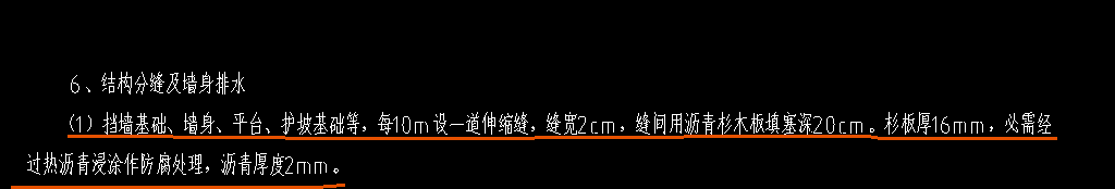

慮 2019-10-24 10:34:21 | 重慶市 市政 | 4790查看 1回答
小野貓 鉑金專家
答題: 52696 被贊: 13666
按擋墻的截面面積計算
首次提交 2019-10-28 17:12:02 最近修改2019-10-28 17:12:15 (修改過1次)
這個需要扣除伸縮縫所占面積嗎?
道路或室外地坪伸縮縫的嵌縫料按平米以面積計算,請問是按平面還是立面的面積?
