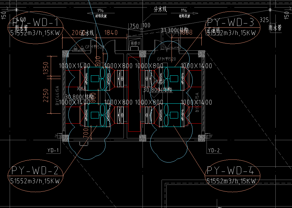

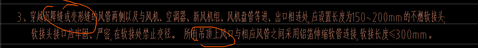

  • 安裝通風 沉降縫與變形縫一般設(shè)置在什么位置,屋頂?shù)娘L機的軟接采用的是不燃軟接頭吧
    軟接頭
    安裝通風
    1. 不然軟接頭一般用帆布,通常與設(shè)備連接,按展開面積m2算。至于風管遇到沉降縫,伸縮縫設(shè)置 具體要看平明圖,平明圖中有的就計取,沒有就不要算。后期可以按簽證處理。
    2. 吊頂處連接的鋁箔伸縮軟管是屬于柔性軟風管,通常按m算。部分地區(qū)按節(jié)算。軟接頭一般現(xiàn)場加工制作,柔性軟風管一般買成品
    3. 軟接頭和柔性軟風管的定額是有區(qū)別的,需要分別套取。
