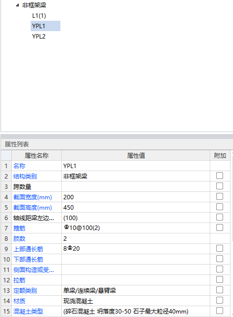

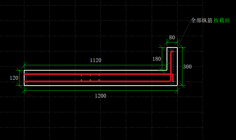

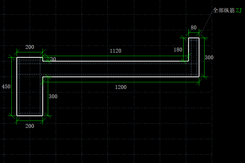

  • 請問圖1的雨篷加梁,是像圖2這樣一起畫出來,還是像圖3圖4這樣雨篷和梁分開畫?
    分開
    畫出
    廣聯(lián)達(dá)服務(wù)新干線
    你好:按照圖3.
    2019-10-23 17:18:19
  • 必須要溫馨提示的是,如果飄板兩側(cè)有反檐,就不合適用自定義線的方式啰,你可以想象兩側(cè)的鋼筋咋辦。
