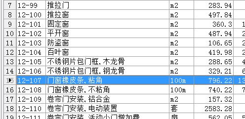

窗戶玻璃的密封條更換套用什么定額

查一下維修修繕定額

建議在當地修繕定額內選套最近似子目 酌情換算完成:

你好:編輯補充子目。

補充子目計算吧
