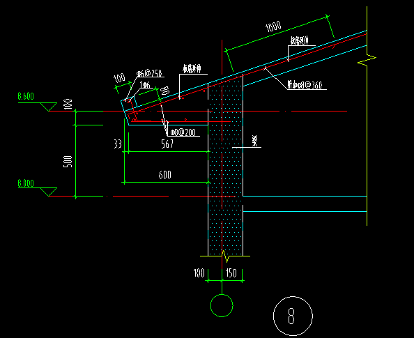

這是屋面梁,梁的信息在梁圖上,這個節點不是梁的信息,是這個天溝的配筋

答:看梁的結構平面圖。

這個不是梁筋,是挑檐的配筋,梁筋看梁圖
