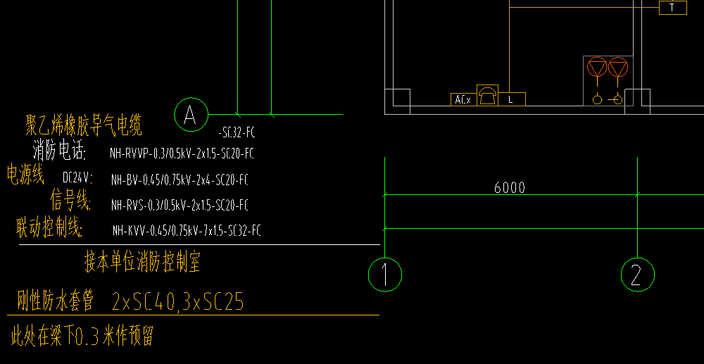

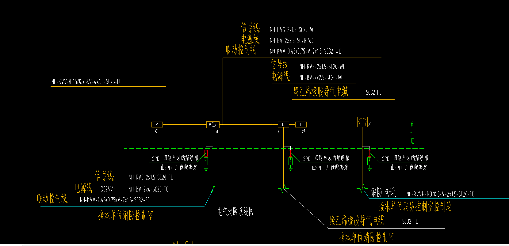

    這電線怎么看?比如ACx→L,走的是電源線+信號線+聯動控制線?那它們的配管應該是多少?2xSC20+SC32嗎?
    同一路線,配管配線接不相同的 需要分別計算工程量哦 。
    2019-10-22 17:55:39
  • 是的三根管
