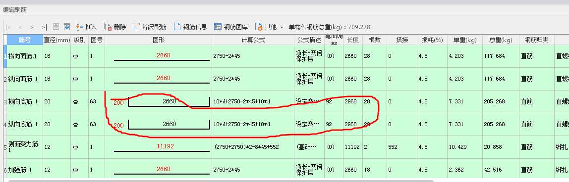

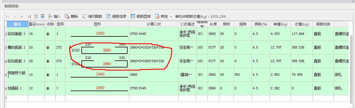

  • 編輯承臺鋼筋后匯總計算后又變回原樣了怎么辦
    這是我用GTJ2018編輯鋼筋修改的樣子
    編輯鋼筋
    但是匯總計算后又變回原樣了,怎么才能鎖定不變呢?承臺鋼筋
    在菜單欄有個鎖定,手動改鋼筋以后必須鎖定,如果后面再要改,需解除鎖定再改,再鎖定
