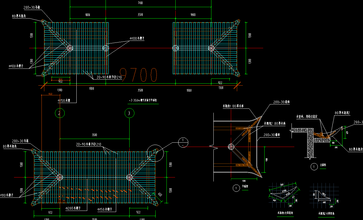

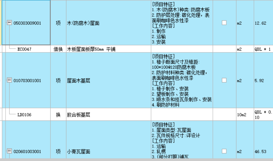

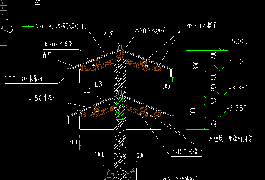

李 2019-10-22 12:37:37 | 重慶市 土建裝飾市政園林其他專業 | 869查看 1回答
小野貓 鉑金專家
答題: 52696 被贊: 13666
看圖紙是木檁、木椽子,不是木板的,定額不合適吧
