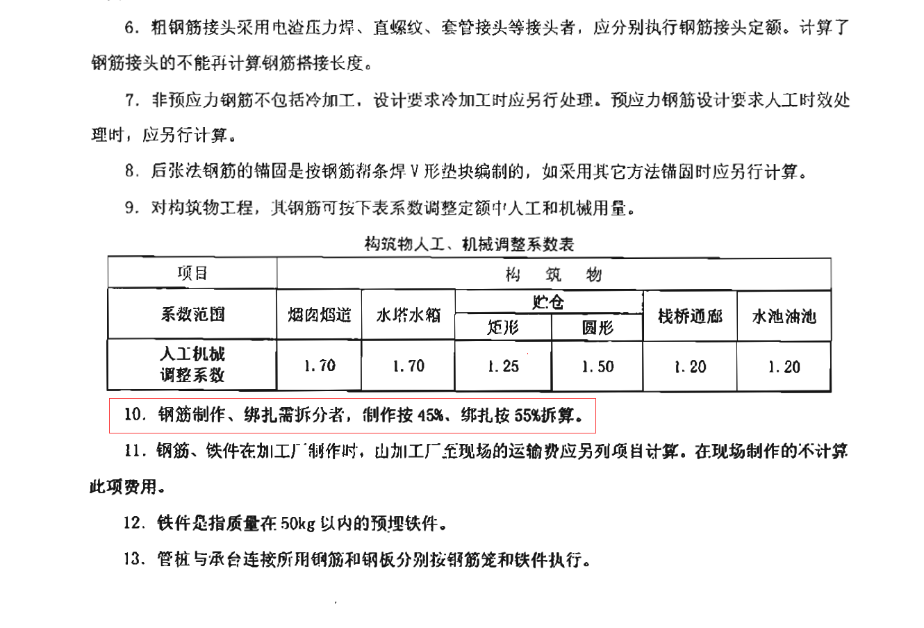

  • 安裝人工
    請看定額上的說明紅框標出的地方。
    2019-10-22 09:44:55
  • 你的意思是對這個比例不懂?
    定額子目里鋼筋安裝包括了制作與綁扎費用,如果你需要將該費用拆分,定額告訴你可以按制作55%,綁扎45%這種比例分開計費。
