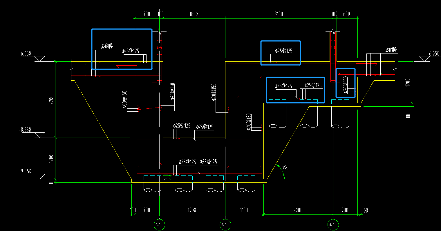

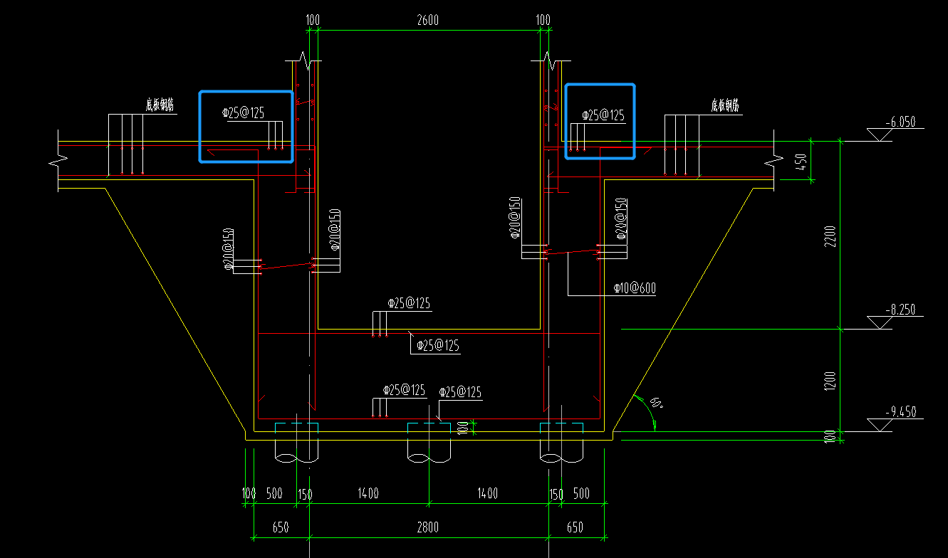

  • 各位老師,集水坑與筏板交接的上部鋼筋C25-125怎么處理?
    集水坑上部
  • 這樣標注是不合適的,否則就是筏板基礎的鋼筋都是用C25-125布置了,如果是僅這部位的3條鋼筋的間距125,那么正確的標注是3C25-125,或者是看設計說明是否有相應的注明,否則咨詢設計吧。
