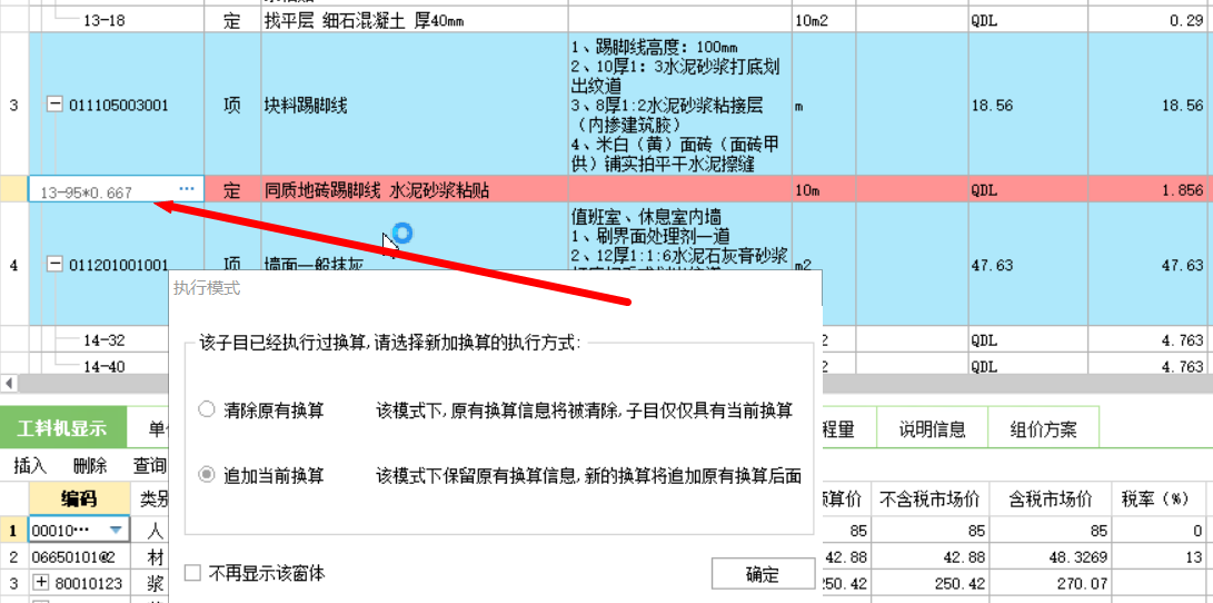

  • 江蘇省定額套取問(wèn)題,請(qǐng)問(wèn)這個(gè)100高水泥踢腳線的調(diào)整直接在這里乘以0.0067嗎
    請(qǐng)問(wèn)這個(gè)100高水泥踢腳線的調(diào)整直接在這里乘以0.0067可以嗎?還是應(yīng)該怎么調(diào)整呢?套取
    2019-10-19 22:07:23 補(bǔ)充
    水泥砂漿的含量是否還需要調(diào)整呢

  • 不是,是材料要乘2/3,人工、機(jī)械不需要。這個(gè)系數(shù)調(diào)整后,不需要再調(diào)整砂漿含量。
