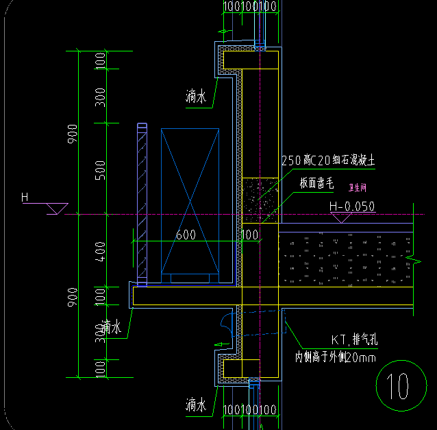

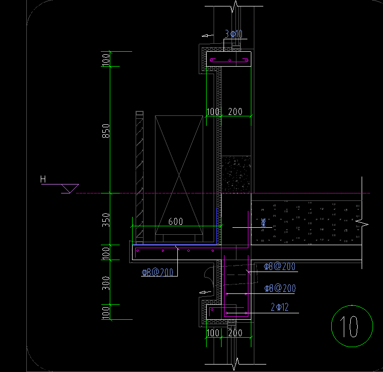

    如圖,建筑節點上是900高,結構節點上是950高,下面的滴水我是按照950高度設置的,如果輸入高900那么滴水就有部分和窗重疊了,那么上面的窗的高度也是應該輸入離地高度950嗎?窗都是按照結構標高來設置嗎?
    標高結構標高
  • 按建筑的離地高度去設置。
