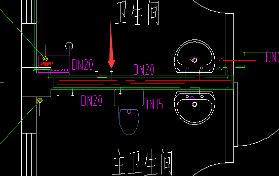

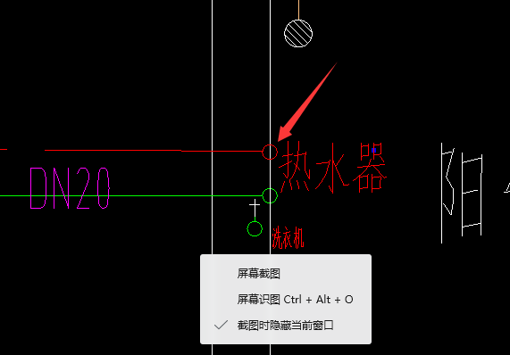

  • 老師們,像圖一箭頭所指有水龍頭的,還需要算堵頭嗎?圖二中接熱水器的位置需不需要算
    箭頭圖一
    圖二中接熱水器的位置需不需要算堵頭
    箭頭所指
  • 水龍頭不用,熱水器要有。

  • 堵頭屬于管件, 不用單獨計算,已經包含在管道安裝內了
    2019-10-18 09:12:13
  • 答:水龍頭不計絲堵,如果去熱水器的管道無閥門要算絲堵,如果有閥門不算絲堵。
    2019-10-18 09:15:29
  • 如果不裝水龍頭是要裝堵頭,但不用計算工程量,熱水器的位置也一樣,如果要裝就要計算三角閥
    2019-10-18 09:21:10
