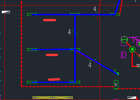

  • 照明圖說明上說未標注的導管都是3根線,我標的紅線是3根線還是4根線?這個怎么確定
    未標注
全部回答 (5) 首答僅用{{minutesHtml}}
  • 是3根線
    2019-10-17 21:23:20
  • 是三根線
    2019-10-17 21:30:45
  • 未標注的一般是3根線,設計標注的基本線路是3根線(火線、零線、接地線),不用接地線的設計,很少,不規范。
    2019-10-18 04:50:02
  • 未注明是3根線。
    2020-07-10 20:56:34
  • 紅線處都是三根線,控制線直接進的,沒有其他火線干擾。這個圖紙標注的很規范,按設計說的算量就很精準
    2024-01-17 11:25:50
