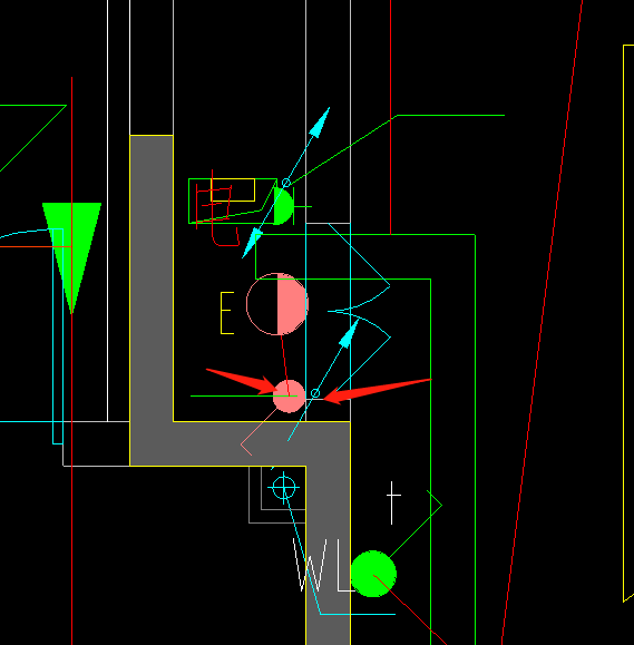

按三根計算

沒錯,從下引來在引上的就是3根線

請問箭頭指的地方是幾根線呢?兩根雙插頭,那箭頭指的地方是4根線嗎?
請問,這個4根線,箭頭指的地方是4根嗎
老師們,請問這個回路燈具間布置幾根線,我只知道兩處,黃色箭頭的地方都是3根嗎
