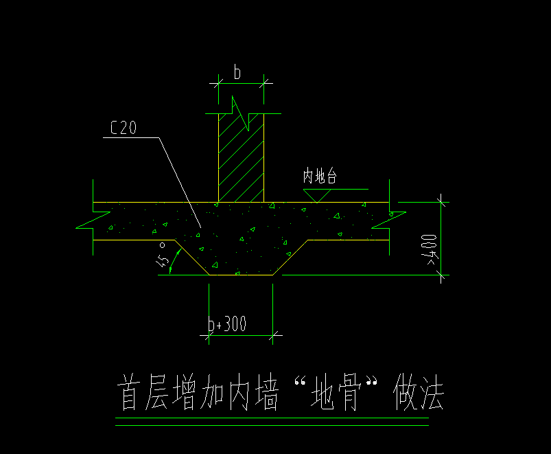

  • 首層地骨是什么意思,怎么計算?怎么繪圖快速算出來呢?
    首層
全部回答 (5) 首答僅用{{minutesHtml}}
    就是沒有基礎(chǔ)部位砌墻的基礎(chǔ)做法,就是地面墊層加深處理。
    2019-10-17 16:24:18
  • 按無梁式條基
    2019-10-17 16:23:32
  • 畫個梯型條基也可以快速繪圖算出來。
    2019-10-17 16:23:46
  • 素混凝土,可使用多種構(gòu)件繪制,定義時標(biāo)號定義準(zhǔn)確即可
    2019-10-17 16:24:36
  • 地坪下無梁加厚,建議按地坪面積計算,加厚部分手工計算,該量并入地坪相應(yīng)厚度,供參考
