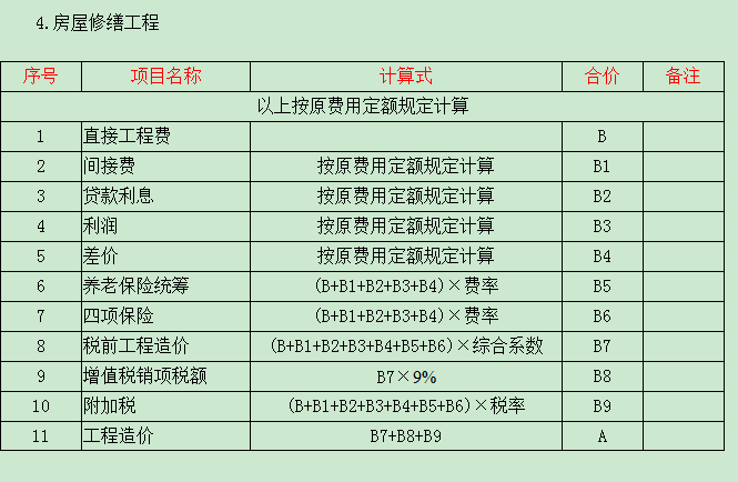

  • 陜建發[2019]45號文房屋修繕工程取費怎么可計算的B1-B4
    并且后面綜合系數也沒有房屋修繕工程的系數。取費
  • 既然是發文這個規定的,就按照這個計算公式計算好了 。
    2019-10-17 14:58:08
  • 你好,這個就是規費和人工差價、材料差價。所以你就按照正常的進行計算就可以 的。
    2019-10-19 00:20:46
