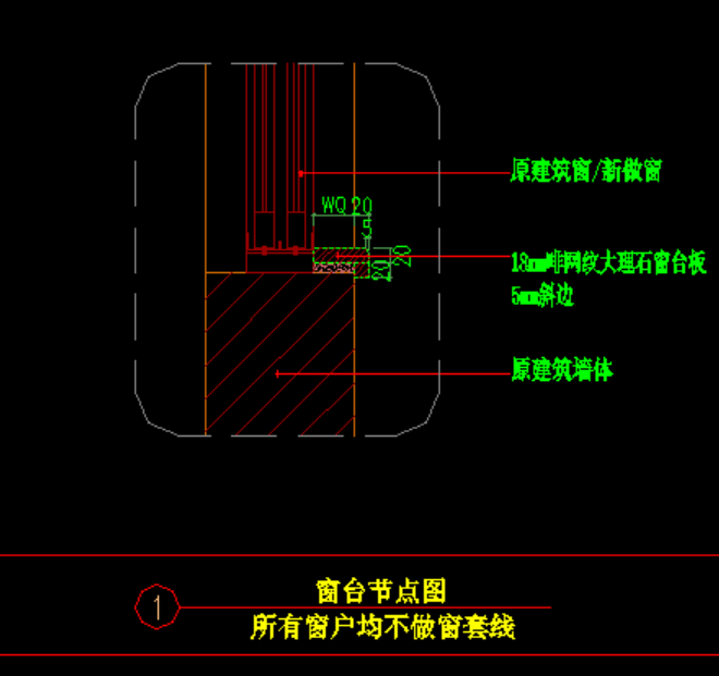

這是窗臺板的節點圖,給的清單中是用m來計算的,該怎么計算?

按照面積圖紙沒給出來的長度,按照窗口寬二邊共加10cm寬度你圖紙是不是給出了,我這看不清楚,如果沒給出;定額規定挑出部分按照5cm算;窗內部分,你用CAD量量

那就用延長米計算
組價的時候,考慮設計要求
