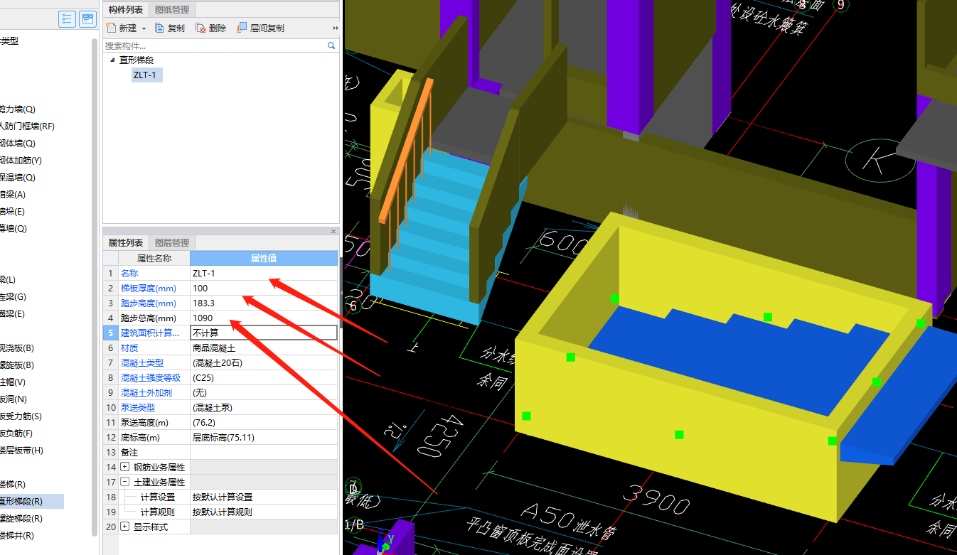

墨爾本 2019-10-15 16:55:33 | 廣東省 土建施工土建計量GTJ | 2253查看 2回答

不用設置寬度,平面布置總寬度即可
你的高度是1090,踏步高度是183.3,也就是寬6步

踏步寬度不用設置,有了總寬,有了個數,軟件自動平均了

怎么設置螺旋梯段的踏步寬度?
踏步寬度太長了,怎么設置這個寬度?
