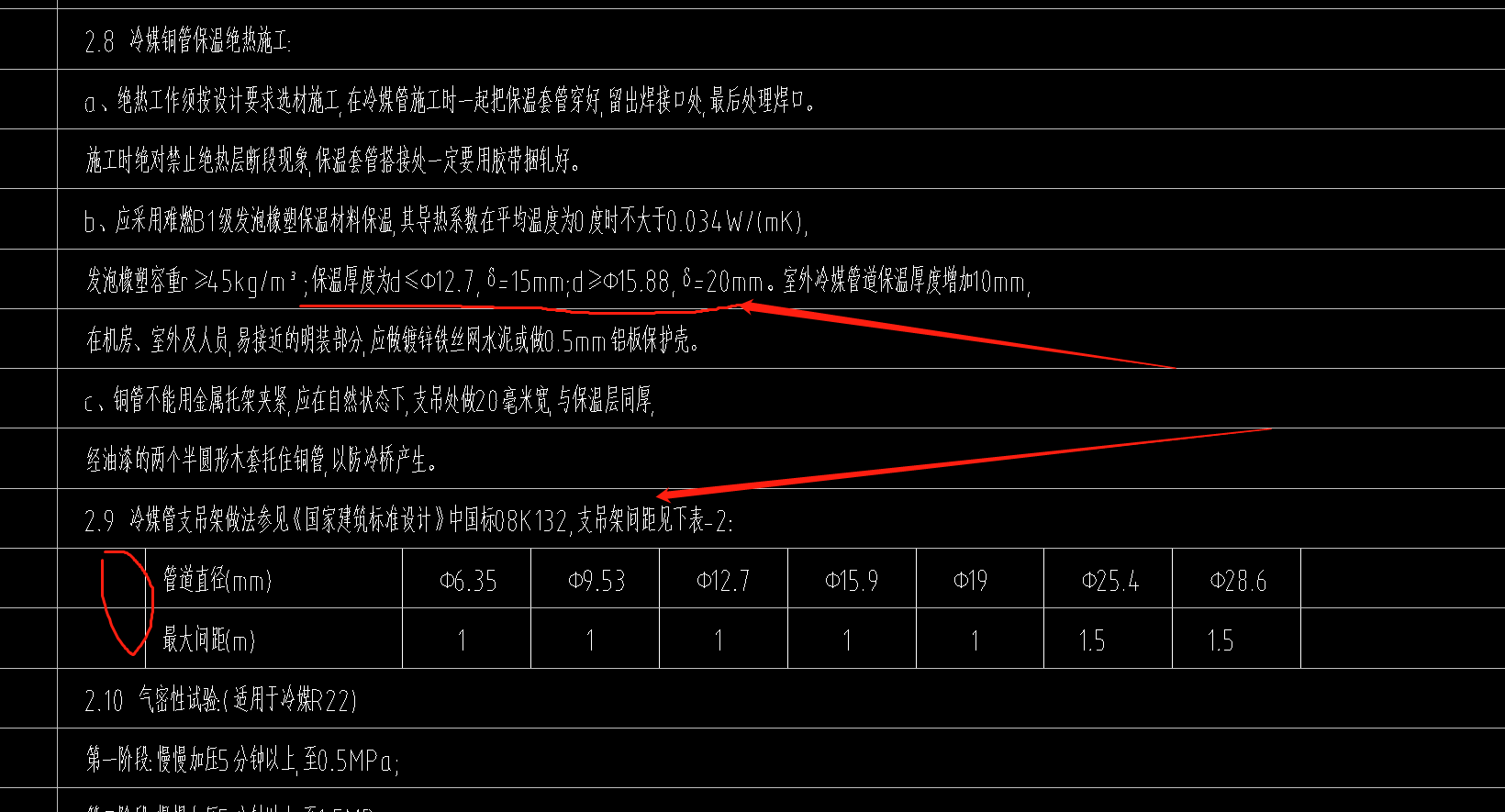

  • 各位專家,暖通工程中,冷媒管的保溫和支架應該怎么計算?
    冷媒管
    圖紙中的直徑指的是氣/液測管中的哪種管徑?支吊架如何計算重量?謝謝。
    暖通工程中,冷媒管的保溫和支架應該 按照設計圖或者設計選定的標準圖計算的 。

  • 說明說的很清楚,按照說明套相應的定額 即可
