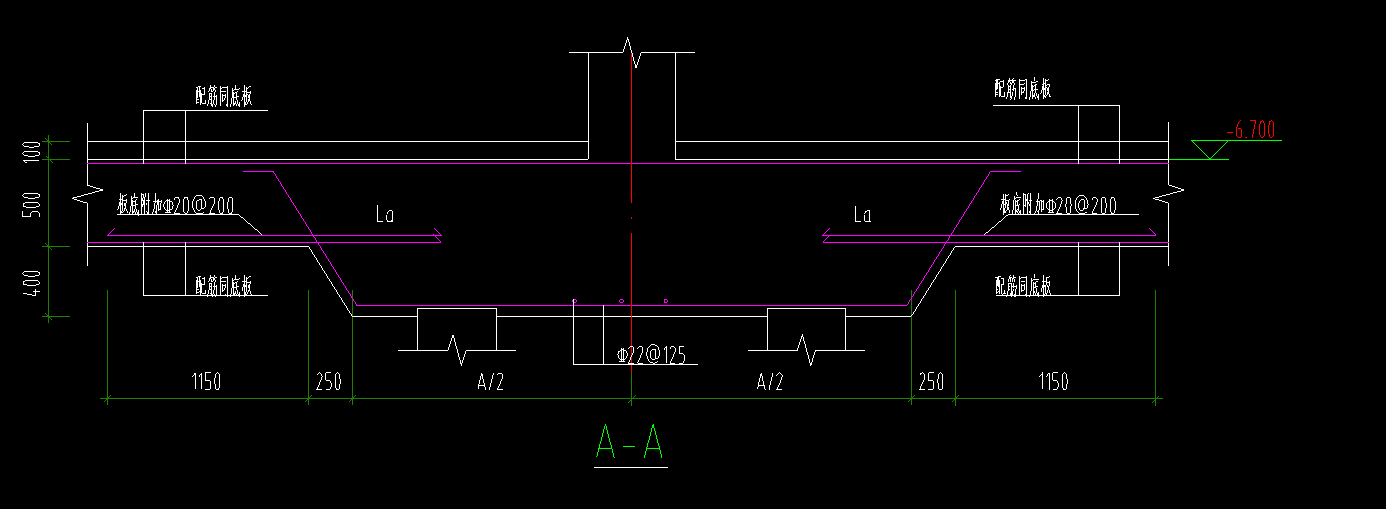

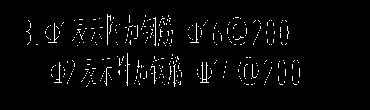

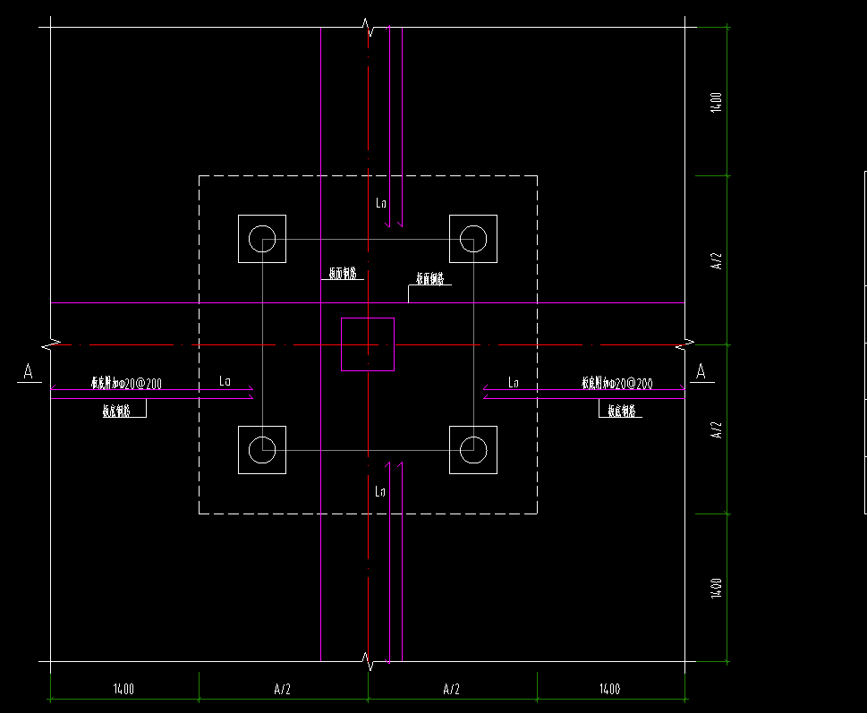

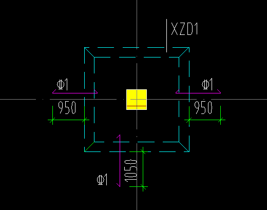

這種附加的鋼筋在哪里布置?
2019-10-15 09:24:35 補充
趙衛 專家
答題: 1188 被贊: 280
新建柱墩,選擇棱臺形下柱墩變通處理
