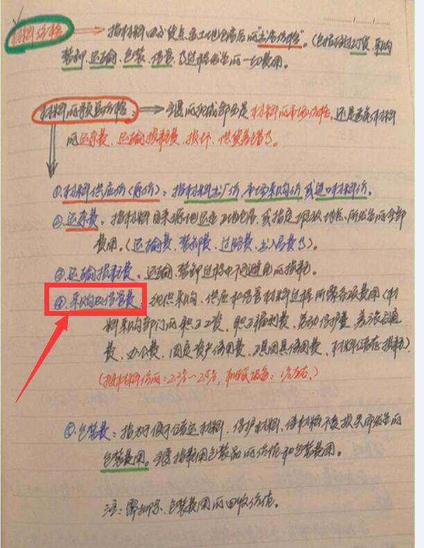

  • 你好,這個“采保費”就是包含在材料的的單價中的。他是材料價的組成部分。材料價包含:材料出廠價、運雜費、稅金、包裝費、裝卸費、采保費等費用的。所以說這個材料的單價時包含這個采保費的。所以你現在就的能清楚你們這個材料價是材料的出廠價還是材料單價。這是不一樣的。從原則上說這個商混的價格是包含這個采保費的(其實商混是不需要保管費的,采購還是需要的,因為這個也是材料部分的采購員進行詢價、商談的。)采保費
