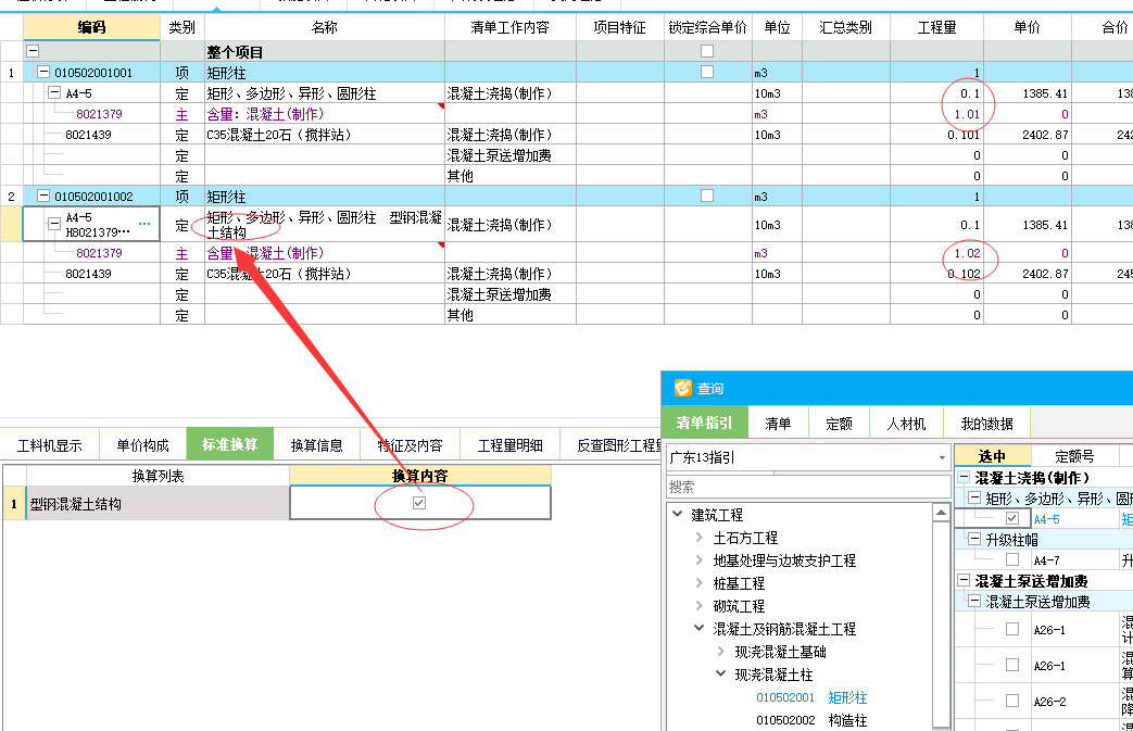

  • 請問 混凝土柱中加了一條工字鋼,要怎么套定額?
    混凝土柱中加了一條工字鋼,工字鋼套金屬結構分部柱子目。
    2019-10-14 15:36:40
  • 執行鋼結構下實腹鋼柱制作安裝運輸子目;
    另外記得混凝土內要扣除工字鋼的體積;
    首次提交 2019-10-14 15:38:13  最近修改2019-10-14 15:38:49 (修改過1次)
  • 型鋼按金屬制作安裝計價,混凝土澆筑時就是按選擇有型鋼,這它的含量是會不同。
    定額
