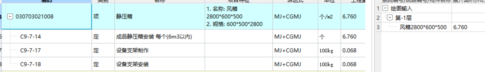

  • 匯總計算之后套做法發現風箱計算了兩遍是怎么回事?

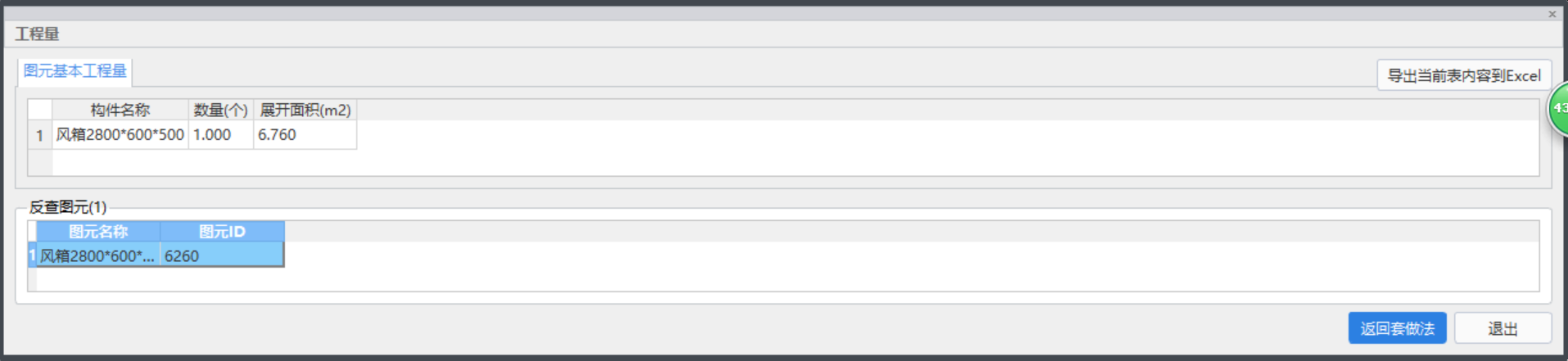

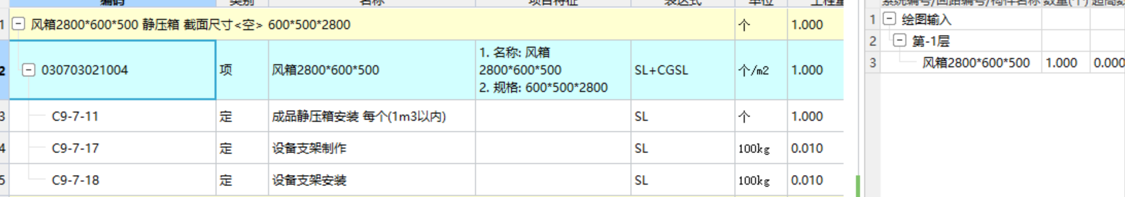

    匯總計算之后套做法發現風箱計算了兩遍是怎么回事?對比相同的項查看時發現是同一個位置,但只布置了一次,且同位置的同種規格的風箱工程量不同,這種情況怎么解決?
    2019-10-14 15:32:05 補充
    展開面積
    2019-10-14 15:33:47 補充
    算量
    軟件自動算量,發現一個是個數,一個是展開面積計算。怎么解決這種問題?
    2019-10-14 15:39:23 補充
    個數和展開面積不沖突啊,看你上機的單位是什么了
