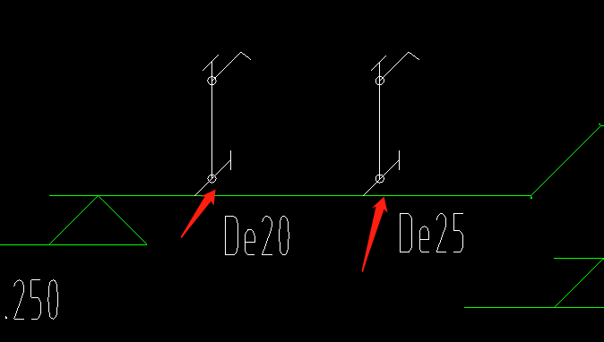

  • 請問在給排水中這個(gè)部位需要在計(jì)算角閥嗎

    角閥不需要計(jì)算。

  • 不用,包含在衛(wèi)生潔具安裝中

  • 不需要算,含在潔具配件里

  • 看你的施工界限,是怎么約定的。個(gè)人認(rèn)為:從目前的截圖看不出來是潔具,所以建議計(jì)算,如果是成套的潔具的話,是不需要計(jì)算的,潔具已經(jīng)包含了。

  • 角閥無需計(jì)算,包含在衛(wèi)生器具安裝定額內(nèi)

  • 角閥含在衛(wèi)生潔具里面,不需要單獨(dú)計(jì)算。

  • 不需要,包含在衛(wèi)生潔具里面了

  • 角閥是衛(wèi)生器具中包括了,不另行計(jì)算
