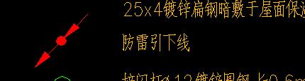

  • 在屋面避雷網圖中會有引下線箭頭標注的,有標注箭頭的才是引下線的柱子。

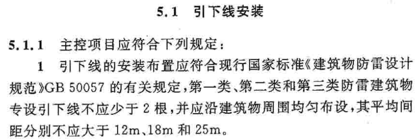

  • 看看規范是怎么規定的。
