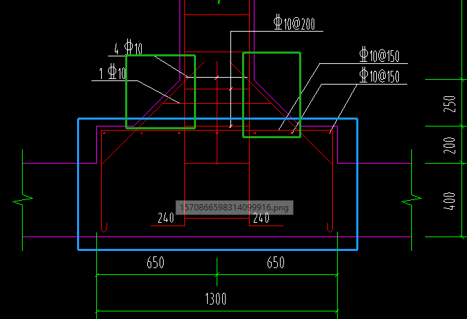

  • 下柱帽如何繪制
    請問圖示下柱帽用什么構件繪制呢?找不到合適的構件構件繪制
  • 用柱墩來畫
    2019-10-12 15:52:18
  • 柱墩?
    2019-10-12 15:52:30
  • 藍色位置用柱墩定義即可,綠色部分可以在其他鋼筋中添加,或者用自定義線處理柱帽
    2019-10-12 15:53:58
