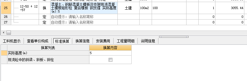

  • 遼寧08定額里模板定額項采用標準換算后超高部分是不是算多了,含了3.6m以下部分
    澆鋼
    2019-10-12 15:46:53 補充
    08定額說明為:現澆鋼筋混凝土柱、梁、板、墻的支模高度是指自然地坪至板底、梁底或板面至板底、梁底之間的高度,以3.6m以內為準,超過3.6m部分,按超過部分計算增加支撐工程量,若超過高度不足1.0m時,舍去不計
  • 沒算多,工料機中的變化本身就包含了3.6以內的。
    其余沒有超高的模板,可以正常套另一個正常高度模板項。
