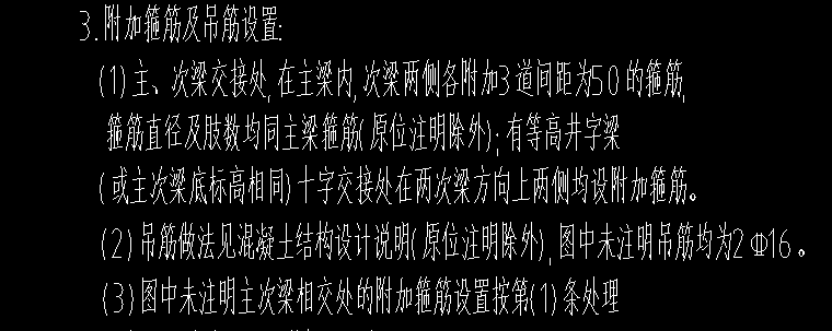

  • 主次梁相交時附加筋問題,平面圖紙沒有標(biāo)注說明里說的,我是所有主梁上都要放吊筋嗎
    次梁
    2019-10-12 14:37:12 補(bǔ)充
    現(xiàn)平面圖中梁沒有畫吊筋的,是不吊筋就可以不布置了
    要加附加箍筋,吊筋畫得有才有
    是的,沒畫就沒得,畫了沒標(biāo)注的,就是2c16
    首次提交 2019-10-12 14:33:19  最近修改2019-10-12 14:38:38 (修改過1次)
  • 不是,畫出來的采用布置,是的,沒有畫出就不用布置
    首次提交 2019-10-12 14:32:51  最近修改2019-10-12 14:38:32 (修改過1次)
  • 是的,所有主梁上都要放吊筋
    2019-10-12 14:33:55
  • 次梁加筋都要有,但吊筋不是,按圖上畫出的處理計算。
    沒有畫吊筋的就不用計算吊筋
    首次提交 2019-10-12 14:35:08  最近修改2019-10-12 14:41:17 (修改過1次)
