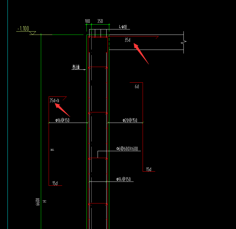

這種35d+b,這個b是什么意思?
薛子慶 黃金專家
答題: 19173 被贊: 5549
D鋼筋直徑,彎折長度35D加墻寬
