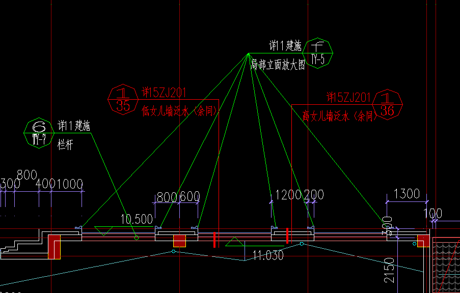

  • 請問一下這個女兒墻泛水如何計算
    女兒墻
    2019-10-11 17:28:08 補充
    兒墻答疑解惑
    2019-10-11 17:29:08 補充

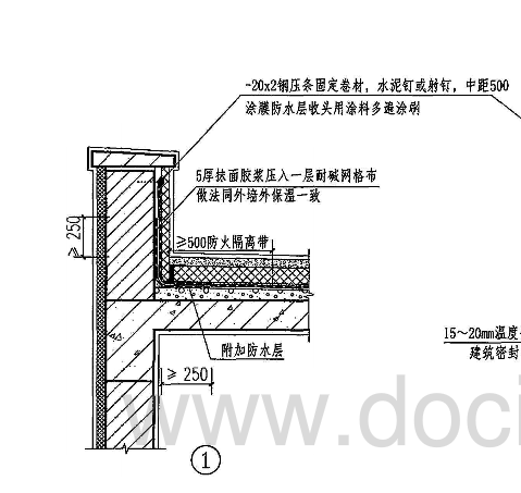

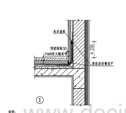

    第一個是低女兒墻泛水圖集,第二個是高女兒墻泛水圖集
  • 找到圖上所標注的圖集去看里面的做法,按做法去計算,在相應的定額 子目中已經(jīng)包括的就不用計算,沒有包括 的就單獨計算就可以了,但首先是你去找到圖集看圖集里的做法
    2019-10-11 16:52:23
  • 取決大樣,一般是對防水卷材卷起的處理方式的要求,要計算的就是卷起增加的工程量。
