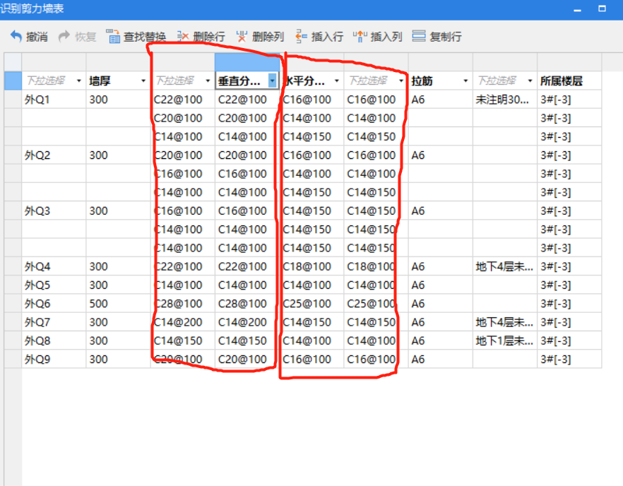

憶魂 2019-10-11 13:24:54 | 北京市 土建計量GTJ | 1693查看 1回答
exsi 專家
答題: 4976 被贊: 1390
以墻體為順時針閉合為例,配筋左外右內
例如:(1)C12@200+(1)C14@200
C12為外側,C14為內側
