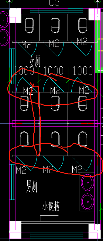

  • 教學樓的這個廁所畫紅色的圈是怎么定義?
    紅色的圈
    1。這個是教學樓的廁所,畫紅色的圈應該不是墻吧,這個應該怎么處理?還有門怎么繪制上去?
全部回答 (6) 首答僅用{{minutesHtml}}
  • 成品隔板,一般不需要畫,如果你要計算面積可以定義墻繪制,正常畫門
    2019-10-10 17:03:03
  • 衛生間隔斷,成品的,不用繪制
    2019-10-10 17:03:07
  • 可用表格計算
    2019-10-10 17:03:45
  • 不是,為廁所門,可以用門來定義,蹲位之間應該是隔斷(含門),按m2或套計算
    2019-10-10 17:04:55
  • 1。這個是教學樓的廁所,畫紅色的圈應該不是墻吧,這個應該怎么處理?還有門怎么繪制上去?【具體要按圖紙要求,建議查看圖紙確定做法】
    2019-10-10 17:07:41
  • 這是衛生間隔斷
    2019-10-10 17:09:02
