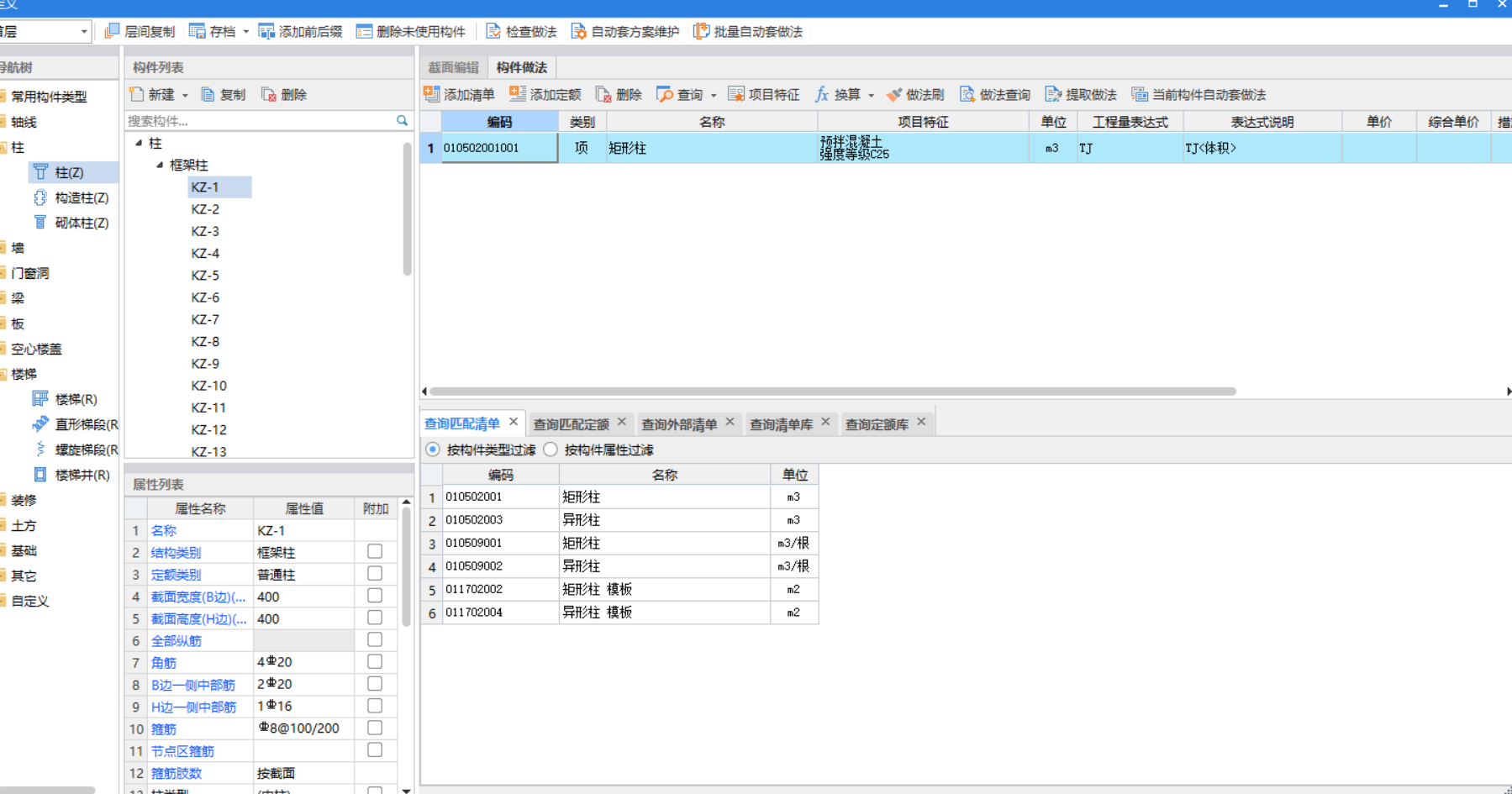

  • 這種矩形柱的清單要套模板的嗎
    矩形柱
    2019-10-10 16:25:32 補充
    我看有的視頻里套清單沒有套模板  這種需不需要套模板
    江蘇地區(qū)一般按含模量。如果模板不按含模量,按接觸面積,要套模板清單做法的。
    首次提交 2019-10-10 16:26:44  最近修改2019-10-10 16:27:07 (修改過1次)
  • 需要,模板清單歸類到技術(shù)措施費里面
    首次提交 2019-10-10 16:25:59  最近修改2019-10-10 16:27:05 (修改過1次)
