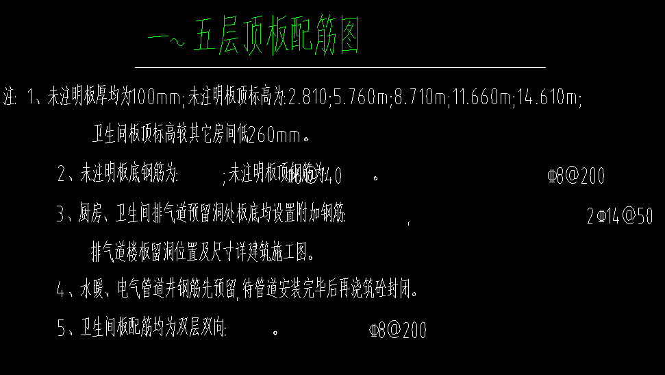

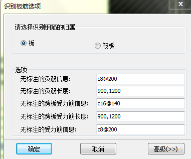

  • 求大神看下,鋼筋算量中,自動識別板鋼筋這樣填的數(shù)據(jù)對嗎?
    識別板算量
    基礎設置沒錯的話,還是需要一個個的檢查的,對自己負責。一般識別的話識別負筋及跨版筋即可。受力筋自己手動布置。
    2019-10-10 15:21:00
  • 對的 畫完檢查一下 其實板筋畫起來也方便 最好用XY畫 不容易出錯
