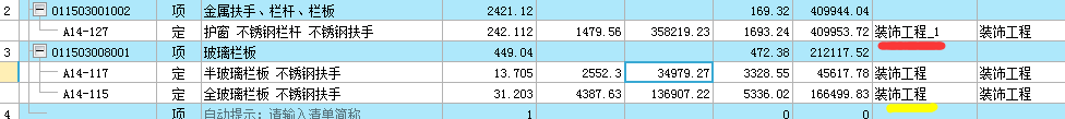

  • 單價構成文件中“裝飾工程”和裝飾工程1有什么區別
    單價
    如圖 黃色線和紅色線的區別
  • 沒有區別 ,就是個重新命名。
    唯一需要注意的地方就是需要查看單價構成里的管理費和利潤的費率是否一致,不一致的需要根據投標或合同規定調整一致。
