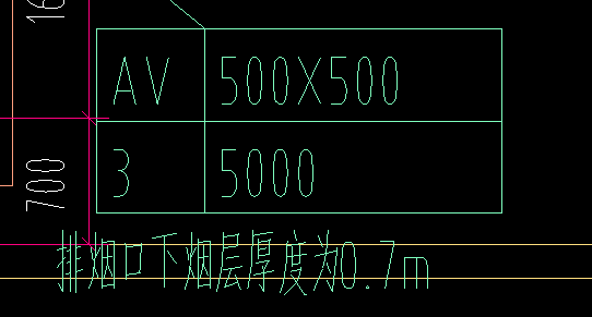

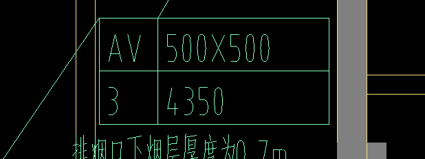

  • 列清單的時(shí)候同一規(guī)格風(fēng)口風(fēng)量不同要區(qū)分嗎?
    做清單的時(shí)候同一規(guī)格風(fēng)口,風(fēng)量不同需要區(qū)分嗎?如圖所示都是500*500的單層格柵風(fēng)口,但是風(fēng)量一個(gè)4350.一個(gè)5000,浙江定額
    定額浙江定額

  • 規(guī)格一樣就不用分開
    2019-10-09 17:39:13
  • 不需要。規(guī)格相同,價(jià)格相同即可;
    規(guī)格不同或價(jià)格不同,需要分別計(jì)量、計(jì)價(jià)。
    2019-10-09 17:39:15
  • 不用區(qū)分
    2019-10-09 17:42:38
