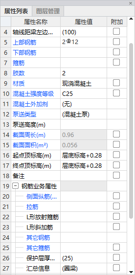

  • 衛(wèi)生間反檻用圈梁繪制,鋼筋怎么布置?其他箍筋輸入U(xiǎn)型鋼筋,但是分布筋在哪里輸入呢
    反檻
    其他箍筋

  • 這個(gè)反坎可以用剪力墻布置,鋼筋業(yè)務(wù)屬性里縱筋構(gòu)造改成縱筋錨固
    2019-10-09 15:31:49
  • 計(jì)算數(shù)量在下部鋼筋中輸入
