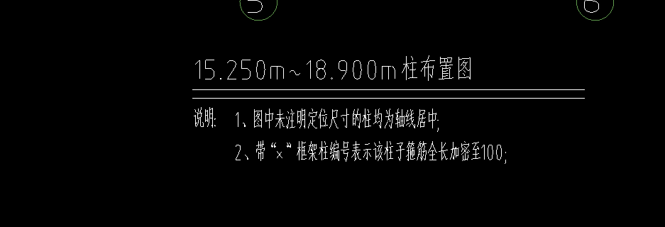

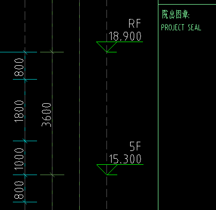

  • 實在不好意思就是結施里面的注標高是15.25~18.9,首層設置為0.00,但是
    在建施里面是15.3~18.9,這個18.9不應該是18.95么?因為是同事告訴我畫圖的時候從建筑立面圖里面扒就行,因為建筑立面圖上就是從0.00開始的。但是到五層的時候是18.9而不是18.95,和結施的高度是一樣的。這樣的話柱子的整個高度就少了0.05m。該怎么辦呢?在線等首層標高
    需要說明一下,結構標高在頂層就與建筑標高一致,不再有幾公分的差距了,中間樓層都是建筑標高、結構標高有差距的,頂層就沒有了。

  • 亂說,按結構圖的樓層表來
