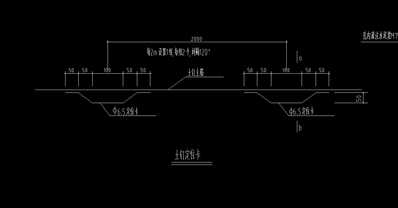

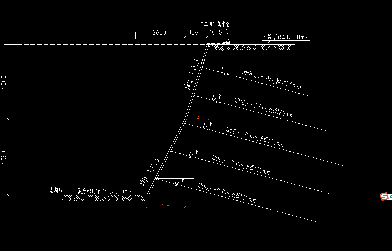

    土釘定位卡  間距2M一個    長度4.5m   6m    7m   9m的一根土釘    分別有幾組定位卡    怎么計算的     求計算過程
  • 你好,一般船型支架,按照2米的間距計算,那么你這個4.5米的就應該布置2處,(一般的一處的支架按照3根進行計算,這樣你就可以計算處這個船型支架的重量。)一處到底有己根船型支架,還需要看圖紙的,圖紙應該有詳圖的。
