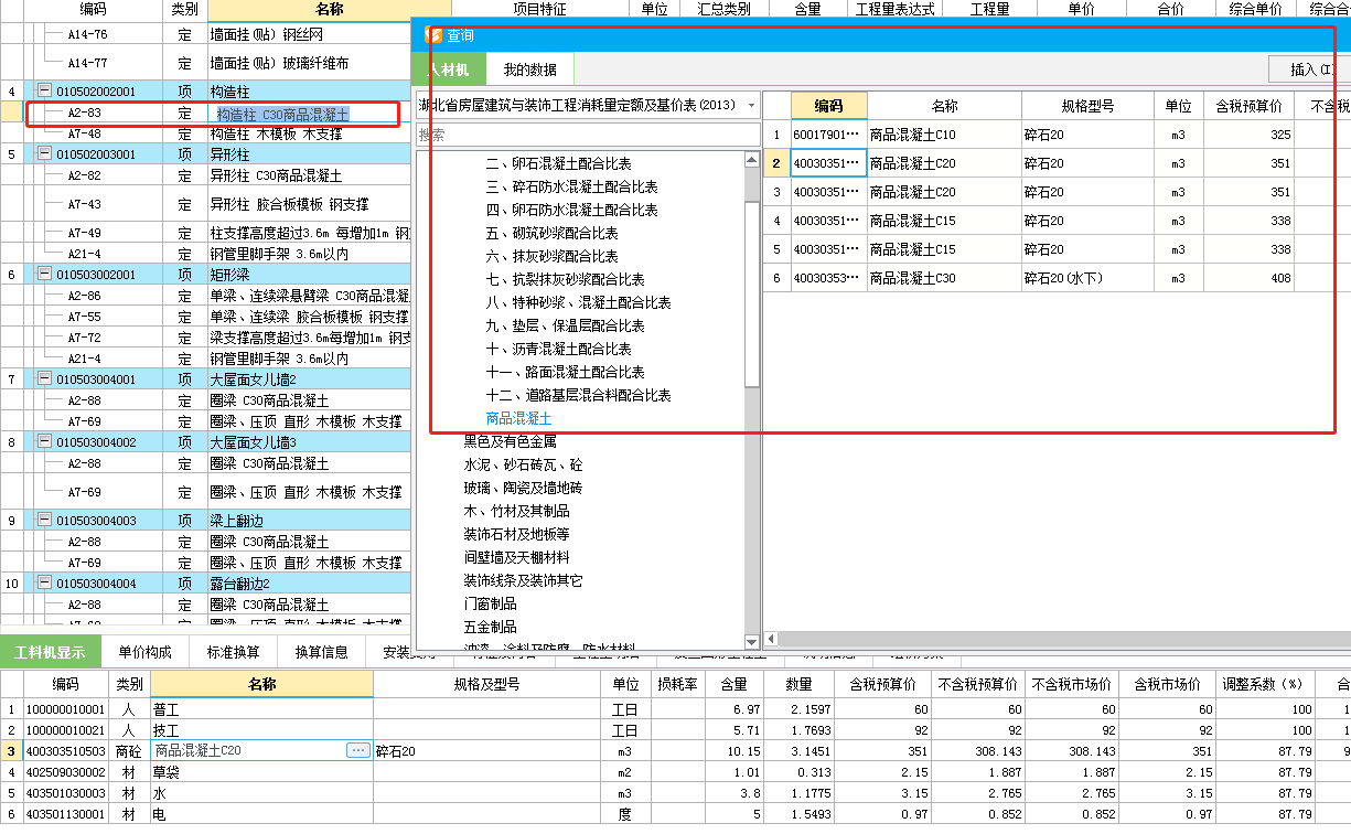

  • 定額庫里面沒得C30的混凝土,我想問一下這要怎么改成C30的,
    最好具體點(diǎn),有步驟最好, 謝謝各位大哥了,剛自學(xué)的這些,很懂不懂。定額

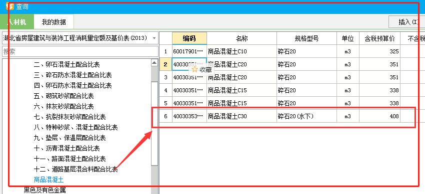

  • 商品砼的話,直接修改砼名稱,并調(diào)好價(jià)就可以了。
    2019-10-07 13:18:15
  • 定額庫
    2019-10-07 14:24:00
  • 軟件下方不是有個(gè)標(biāo)準(zhǔn)換算嘛,可以再里面看下,如不行在工料機(jī)顯示中替換人材機(jī)或者手動(dòng)改
